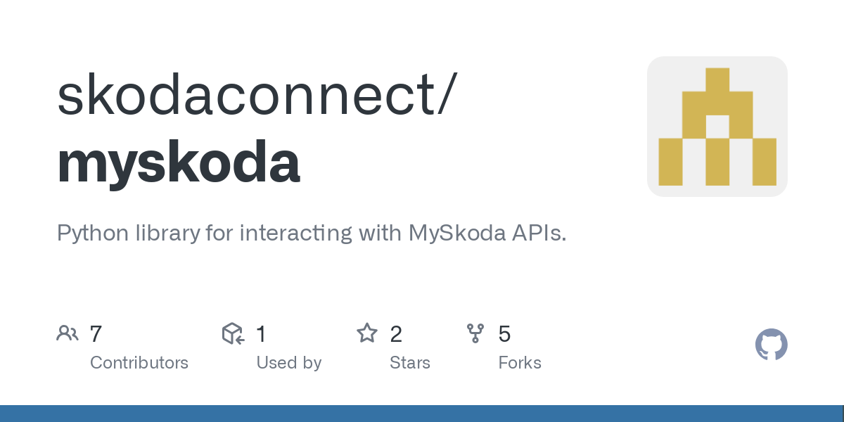

Ich habe eine eigene Ladesteuerung geschrieben, die abhängig von den SoC's unserer beiden BEV, der PV Vorhersage der nächsten Tage, dem Hausbatterie SoC und dem Tibberstrompreis entscheidet wann wieviel in welchen "Speicher" geladen werden soll. Dabei wird dann auch die max. SoC Grenze der Fahrzeuge dynamisch angepasst um möglichst viel des PV-Stroms selbst zu nutzen. Ausserdem wollte ich den SoC und die Reichweite der beiden Autos wieder in meiner Haus Visu. Und als nächstes integriere ich nun die Standklima wieder in meine Haussteuerung.
die neuen mySkoda API Interfaces auf github funktionieren prinzipiell! Ich habe nun den SoC und den Range in der OpenWB. Allerdings habe ich noch eine Kleinigkeit selbst in der Bibliothek anpassen müssen und dann habe ich mir das Ganze in einen eigenen Docker Container gepackt und ein kleines Startscript erstellt das Zyklisch die API ausliest und die Werte per MQTT an die openWB schickt. Ist leider bisher nicht wirklich plug&play, aber sobald die mySkoda API mal einen stable Zustand hat kann man das sicher noch besser lösen. Als ersten workaround läuft es aber erstmal und ich kann meinen neuen Enyaq SoC basiert laden
Ich nutze diese Integration, allerdings über Home Assistant. Befindet sich auch noch in Entwicklung:
danke das war ein guter Hinweis, es gibt nun unter dem Namen myskoda auch eine neue Python Lib:
GitHub - skodaconnect/myskoda: Python library for interacting with MySkoda APIs.Python library for interacting with MySkoda APIs. Contribute to skodaconnect/myskoda development by creating an account on GitHub.github.comich probiere es damit mal...

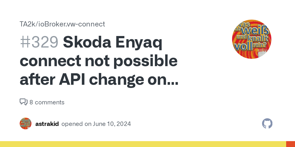

Ich nutze iobroker mit dem vw-weconnect Adapter (https://github.com/TA2k/ioBroker.vw-connect) und schiebt das dann per mqtt in die openwb.
Danke hab da mal geschaut, da scheint das Problem mit neuen Autos auch zu bestehen
Skoda Enyaq connect not possible after API change on VW's side · Issue #329 · TA2k/ioBroker.vw-connectDescribe the bug connect to skoda enyaq not possible for newly registered cars (which are located on skoda's new platform). formerly registered cars won't be…github.comFalls irgendwer mit einem nach Juni gebauten Auto Erfolg hat bitte melden!
