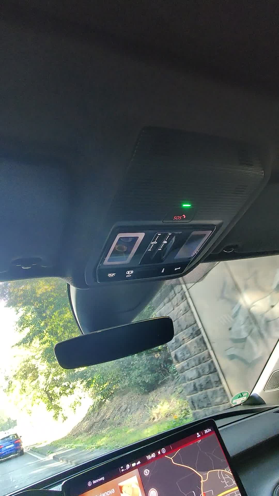

Ich habe nun exakt das gleiche Problem wie der Thread Ersteller. Das Regenwasser läuft offensichtlich die A Säule runter. @Gofbraun weißt du was die Werkstatt genau gemacht hat? Hast du ein Foto von dem Ventil?
Und bei mir nicht. Schiebedach scheint jetzt zu funktionieren, das Licht lässt sich aber nicht immer einschalten. Murks
