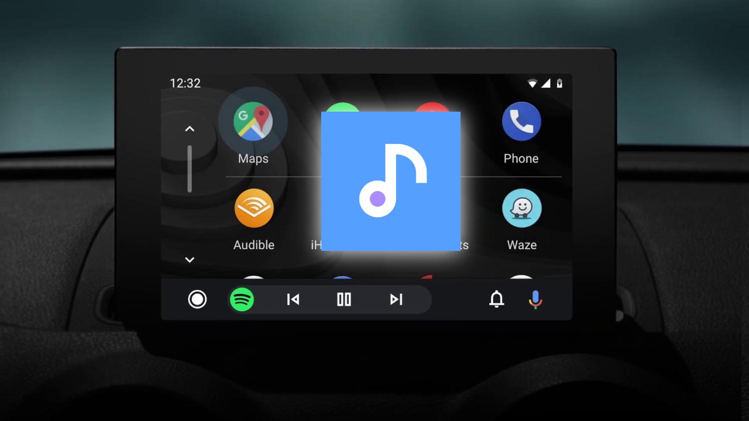

  • sowas hier vielleicht? wobei ein Galaxy S10 vermutlich kein Android 14 hat?
    Android Auto: Update auf Android 14 sorgt für Probleme - Nutzer berichten von stummen Musikstreaming-Apps
    Wer kürzlich auf Android 14 aktualisiert hat und unter Android Auto keine Musik mehr hört: Ihr seid nicht allein.
    www.googlewatchblog.de
    habe das pixel 8pro mit Android 14 und AA 10.8.634414 ... rennt soweit
