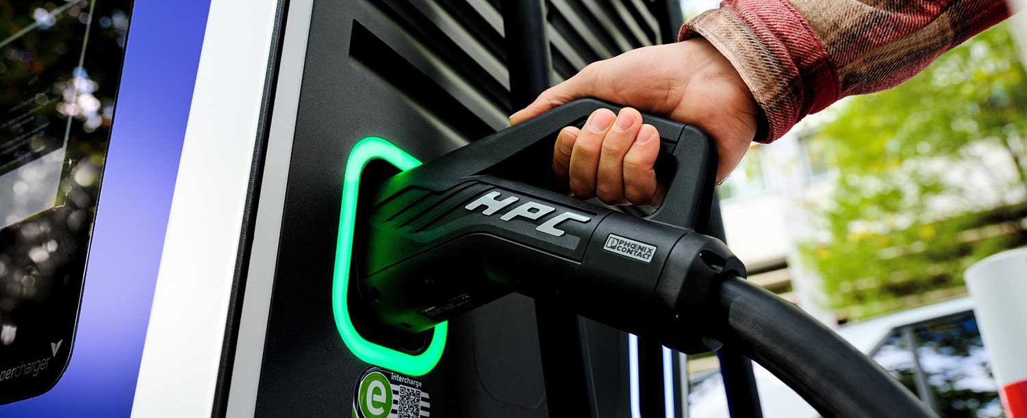

  • Habe mal aus Interesse einen Kollegen gefragt, der bei der ENBW ist. Seine Antwort:
    die ENBW verwendet die HYC 300 charger von Alpitronic.
    Im inneren besteht diese aus 4 Power-Stacks je 75 kW, die dynamisch auf jeden Anschluss geschalten werden können. Wenn du also in dem Bereich lädst, ist das ein Zeichen, dass nur mit einem Stack geladen wird / wurde.
    Verteilbar ist die Leistung folglich in 75 kW Schritten, das heißt aber dummerweise: Wenn dein Platznachbar bereits lädt, und z.b. 160 kw nuckelt - dann belegt er 3 / 4 Powerstacks.
    First come, first serve, der Charger wird dir nur einen Stack (75kw) gönnen, bis das andere Auto unter 150 kw fällt.
    Auch darauf achten, dass du ein Ladekabel mit Aufdruck HPC verwendest. Nur die liefern mehr als 80 kW für einen einzelnen Anschluss.
    Bilder mit und mit ohne HPC Kabel anbei.
