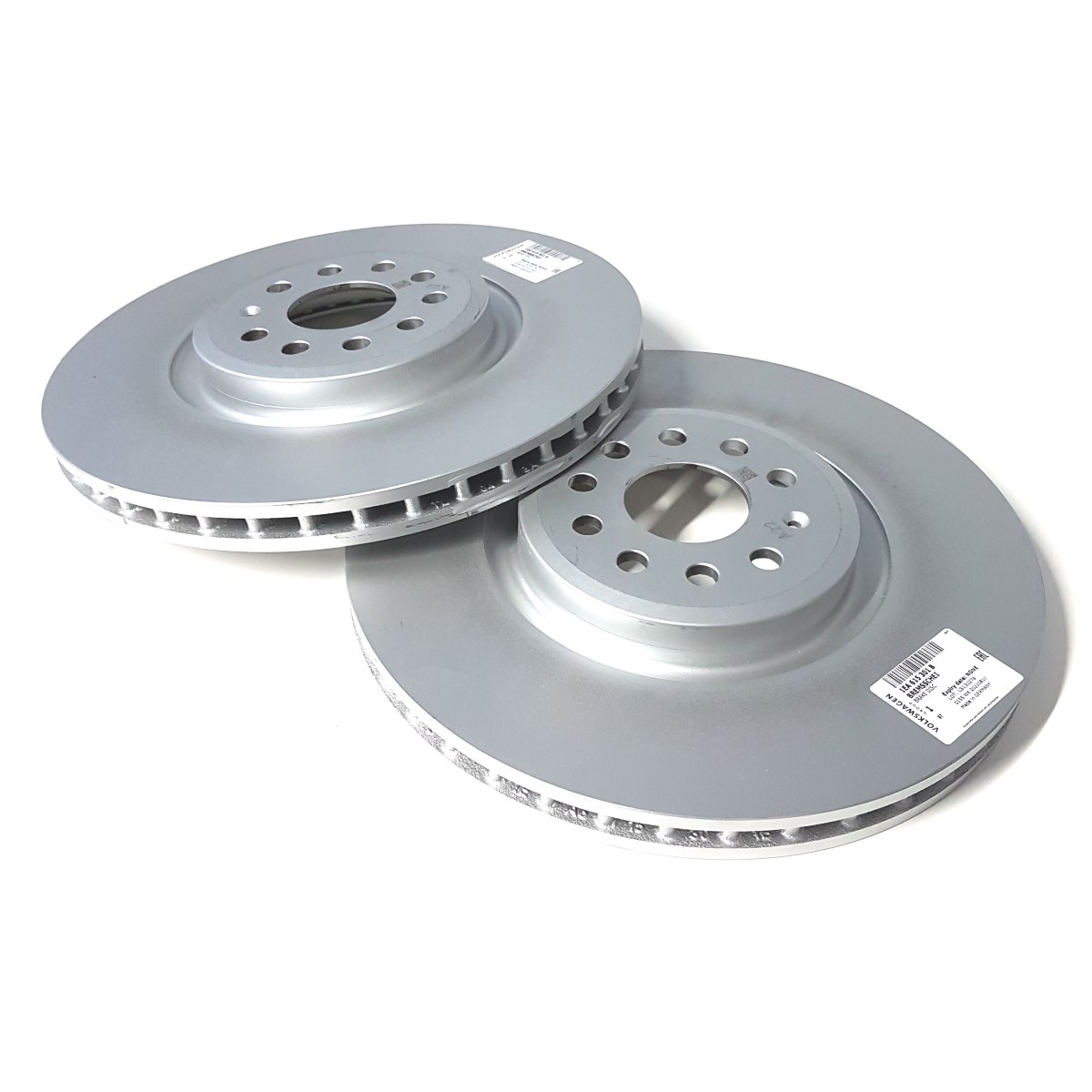

  • Hallo, ich klinke mich hier mal ein. Mein Coupe soll Ende November kommen und ich bin gerade dabei WR zu bestellen. Dem Felgenhändler (Tochterfirma von reifen.com) reicht aber die TSN nicht, sonder die wollen auch noch bestätigt haben, ob der Durchmesser der Bremsscheibe vorne 358mm ist. Kann das bitte jemand bestätigen (ohne dass ich ihn dafür haftbar mache ;) )
    danke
    mane
    ENYAQ COUPÉ IV RS Moon-Weiß Perleffekt - bestellt 5.2.22
  • Moin,
    habe jetzt, nach dem studieren von x Gutachten (ABE, etc.) und mehrfachen Telefonaten mit der Hotline von Dezent mich für die Dezent TA (dark) Felgen in 8x19 entschieden. Der RS ist in der ABE genannt zudem sagte mir der Freundliche an der Hotline sie hätten in Österreich das Auto bereits da gehabt und geprüft.
    danke
    mane
    Ich war gerade draußen. Leider ist auf der Scheibe direkt bei verbauter Felge nichts zu sehen.
    Hat einer ne Idee wie man das elegant vermessen kann? Winterräder wollte ich erst in ein paar Wochen verbauen.
    20" Leichtmetallfelge Taurus Schwarz, Klimatisierung PLUS, Family BASIC, Fahrassistenz PLUS, Infotainment PLUS, Sitzkomfort BASIC, Drive SPORT PLUS, CANTON Soundsystem, Transport, RS Suite bestellt am 03.02.22 - unverb. Liefertermin 09.2022 - Abholung 09.10.2022 - 247 Tage langes warten
  • Ich war gerade draußen. Leider ist auf der Scheibe direkt bei verbauter Felge nichts zu sehen.
    Kleines Kantholz, Zollstock o.ä. außen auf die Bremsscheibe auflegen und mit einem Meßschieber von dieser Hilfslinie bis zur Mitte des Nabendeckel messen.
